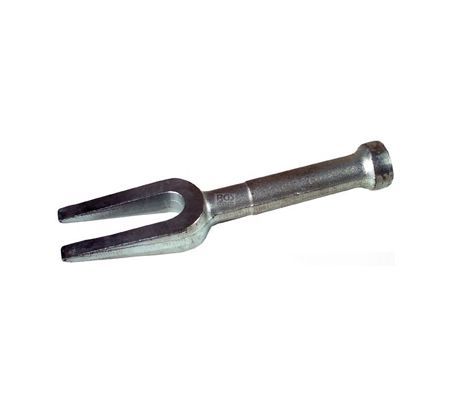

pour les cardans, c'est un circlips qui retiens ton cardan, j'ai mon cousin qui m'avait préter son outil qu'il utilisait pour sortir les cardans de ford. c'est une fourchette à 2 dents comme celles de nos cuisines mais en droit. il faut taper d'un coup sec et il va sortir pareil pour le droit pas besoin d'autre démontage !!!
il faut que ta fourchette passe entre le cardan et la boite ou tu as mis ta flêche voilà Wink
bon appétit Mr. Green
je te joins la photos de l'outil
Impossible de sortir le cardan coté boite Extracteur-35e83a9

Merci pour l'info reno, mais je pense qu'en forçant bien fort ça doit sortir aussi. J'ai pas envie d'acheter un outil spécial juste pour ça.
