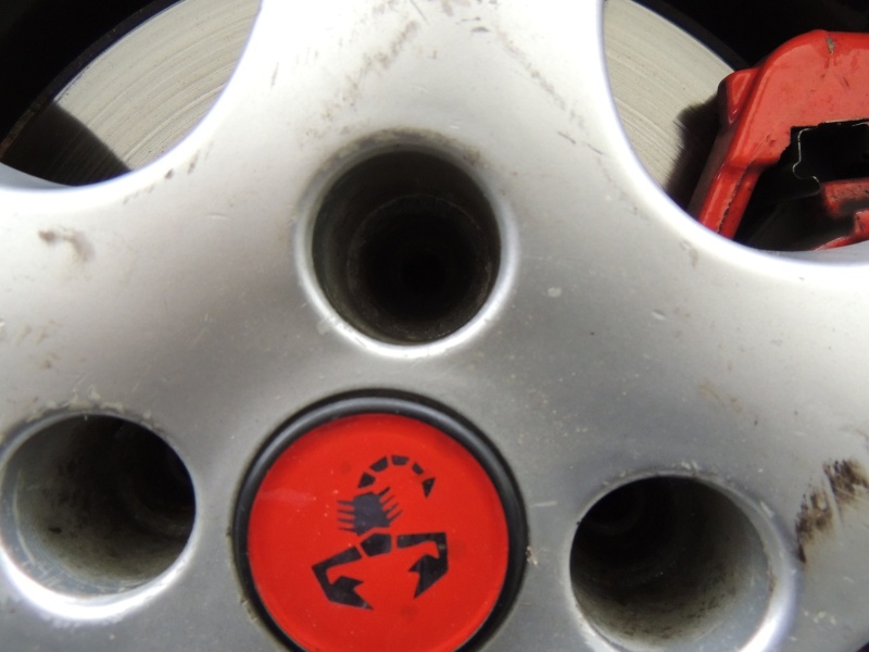

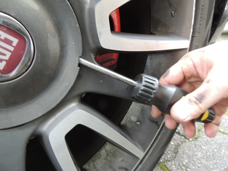

Voilà j'ai monté mes pneus neige donc je suis passé des jantes d'origine monté en 225/45R17 en jante origine de bravo 1 GT monté du coup en 195/65R15
donc ceux qui ont le pack sport j'ai fait un petit tuto (même pour les autres) ^^
donc tout d'abord avec un tournevis plat enlevé le cash
montage pneus hiver Dscn4310
desserrer les écrous
montage pneus hiver Dscn4311

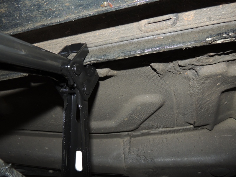

lever la voiture en positionnent le cric ainsi
montage pneus hiver Dscn4312
montage pneus hiver Dscn4313
montage pneus hiver Dscn4314
retirer tous les écrous à la main
montage pneus hiver Dscn4315
Mettre la nouvelle roue (été ou hiver)
montage pneus hiver Dscn4316
Mettre les écrous, j'ai utilisé ceux d'origine de la voiture (faire 7 tours à la main pour voir si le filet suffit) et toujours serré en croix
montage pneus hiver Dscn4410

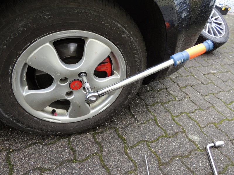

Serré avec votre clé (mais pas à fond)
montage pneus hiver Dscn4411
Puis redescendre la voiture et serrer à la clé dynamométrique perso je mets entre 120 et 130 Nm de couple donnez moi vos couples sa peut être intéressant
montage pneus hiver Dscn4412

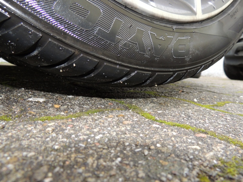

voilà ce que sa donne sur ma voiture je trouve ça horrible vivement cet été...
montage pneus hiver Dscn4317
montage pneus hiver Dscn4318
montage pneus hiver Dscn4319
montage pneus hiver Dscn4413

oui j'ai gagné en confort mais comme tu dis tenu de route c'est pas le top...
j'ai mis du 15 parce que j'avais les jante de ma brava encore, le jours où j'en casse un je mets du 16",
sinon mes impressions, des pneus neige en 195 (pour le 15" et 205 pour le 16" donc fais gaffe pour tes parents) je trouve que sa sert à rien, j'ai un collègue qui à une 206 sans pneu neige qui roulé devant moi, sa voiture était plus stable que le mienne avec les pneus neiges mais lui à du 175...
niveau conso c'est pareil qu'avec mais 17"
pour la conduite, en 2eme mode sport activé (déjà lancé) elle patine si tu donne plein gaz, mais l'ESP corrige tout ça ^^ ce qui peut être énervant à force
