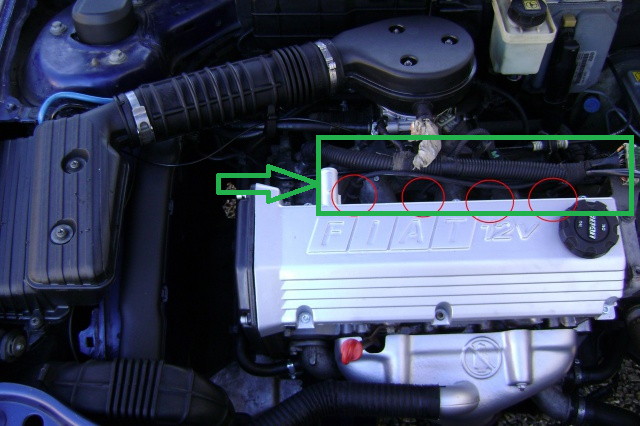

Je me suis permis de reprendre une image postée par Kamikaz dans le sujet "Voyant injection allumé : que faire ?". J'espère que celui-ci n'y verra pas d'inconvénients.
Donc voilà, sur la photo l'endroit ou cela sent le chaud est repéré par le carré vert. Je ne sais pas très bien si ça vient de la gaine de câbles, ou de la partie métallique avec le bouchon pour le remplissage d'huile...
Qu'en pensez-vous ?

Tu n'as pas une légère fuite d'huile au niveau du joint du cache culbuteur ?

Comment sais-tu si tu as une fuite d'huile au niveau du cache culbuteur ? Et si oui, comment corriger cela ?
Tu regarde tout autour de ton cache culbu si tu as des traces d'huile... et pour corriger ça faut changer le joint ! pas cher, facile et rapide... et plu de fuite après si c'est bien fait !! Mr. Green Wink

Je crois me souvenir qu'il y avait des fuites d'huile. Existe-t-il un tutoriel pour le changement de ce joint ? Sinon, peux tu me décrire la marche à suivre s'il te plait ?

MessageSujet: Re: Odeur de chaud après trajet   Lun 12 Mar 2012 - 16:49
Regarde sur la préz' de Kamikaz qui a toute refaite sa Bravo 1.4 sinon fonction "recherche" dans le bandeau en haut ou encore dans la rubrique "tutos mécanique" thumright

J'ai trouvé un tutoriel pour le changement sur JTD. Est-ce plus simple sur la version essence ?
Où puis-je trouver cette fameuse pâte bleue ? Connais-tu une marque spécifique que tu me conseillerais ?

MessageSujet: Re: Odeur de chaud après trajet   Lun 12 Mar 2012 - 17:34
c'est quasi la même chose sur essence, a part l'histoire de ce qu'il faut démonter pour la vanne egr qu'on a pas !
Sinon j'avais acheter un tube de joint bleu en grande surface, pas de marque particulière mais du bleu ! Faire bien gaffe au remontage de pas serrer comme un bourrin car je sait que sur la mienne (1.8L) les angles du cache ont tendance a casser !

D'accord, je te remercie pour tes conseils. Il faut tout de même que je sers pour que les deux parties du cache soient en contact. Au fait pourquoi mettre de la pâte bleue dans les angles ? Le joint n'est pas suffisant ?
C' est pour renforçer l'étanchéité dans les angles, ça doit être un peut plus faible a ce niveau la.. pour le serrage oui il faut serrer mais pas trop ! Wink
MessageSujet: Re: Odeur de chaud après trajet   Mer 14 Mar 2012 - 11:32
Effectivement, le joint bleu c'est pour éviter les fuites dues à un mauvais contact du joint dans ces zones. Tu verras qu'il y a déjà de la pâte avec le joint d'origine (pâte qu'il faut enlever d'ailleurs...)
