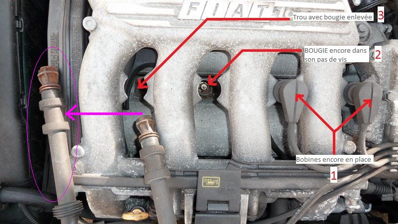

Pour tester la bougie, il suffit de la retirer de son logement, de la rebrancher, et de faire toucher le pas de vis sur le moteur pour la mettre à la masse. Tu demandes à quelqu'un de mettre un coup de démarreur, et tu contrôle ton étincelle.
Pour le test de débrancher une par une, quand tu vas débrancher la bougie sur un cylindre qui donne, tu vas faire du 2 pattes et le moteur calera surement. Quand tu débrancheras la bougie du cylindre qui me****, ça ne changera rien, ou presque rien.
D'ailleurs commence par chercher lequel déconne, comme ça tu n'as qu'une bougie à tester Wink

J'ai trouvé la cause du problème de la voiture !
Ce n'est ni la bougie, ni l'injecteur
Quand je retire les cache anti parasite des puits 4-3-2 le moteur s'essouffle et est proche de caler
En revanche le puit n°1, ça ne lui fait rien
donc c'est l'ensemble bougie/bobine/injecteur du 1 qui pose problème
Remplacer la bougie par une autre n'a rien changé, c'est pas la bougie
En revanche quand j'enlève cette pièce entourée et flechée en rose, il se passe un truc bizarre que sur le puit n°1
Voyant injection + ralenti saccadé (1.6 16V) - Page 2 Bobine10
Ca envoie des étincelles dans tous les sens, alors que ces pièces pour les puits 2-3-4 n'envoient aucune étincelles quand je les déconnecte
Je pense avoir trouvé ma panne
Ma question : elle s'appelle comment cette pièce ? Et est-ce simple de la remplacer ?
(si vous avez un lien pour que je l'achète ce serait encore mieux Smile)
Bref, je crois qu'on en voit le bout ! Mr. Green
Voyant injection + ralenti saccadé (1.6 16V) - Page 2 Empty
MessageSujet: Re: Voyant injection + ralenti saccadé (1.6 16V)   Voyant injection + ralenti saccadé (1.6 16V) - Page 2 Icon_minitimeDim 18 Déc 2011 - 11:01
Le truc rose c'est l'anti-parasite et il est solidaire du faisceau d'allumage
Ce que tu appelles bobine ce n'est pas ça.
La bobine est à l'autre bout du câble qui part de l'antiparasite.
Sur oscaro, les 4 fils sont vendus ensemble:
