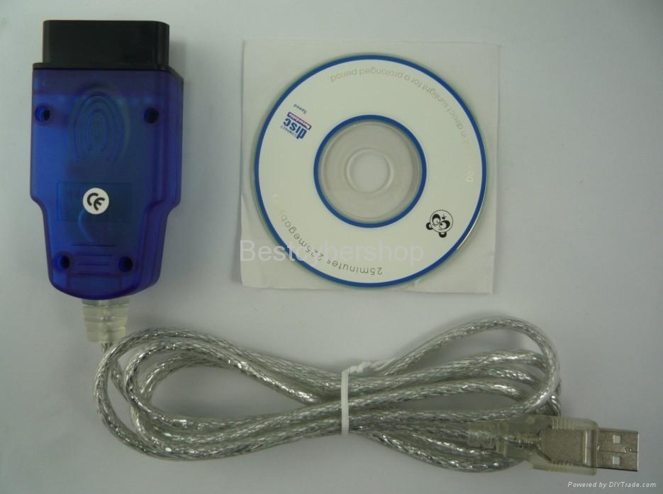

Bonjour a tous et bonne année.
Alors ma question est simple, c'est que j'arrive a ma connecté sur mes calculateur moteur, air-bag mais l'abs je n'y arrive pas. peut etre que je me connecte sur la mauvaise fiche ou alors mon materiel n'est pas compatible.
materiel:
  • fiatecuscan version 2.1
  • KKL 409.1 usb
  • Adaptateur FIAT ALFA LANCIA 3 pin en 16 pin.
Pour la fiche diag de l'abs il faut bien prendre celle qui et au niveau de la boite a fusible au dessus de la centrale d'abs ?

oui, c'est la prise au dessus de la centrale abs.
J'ai le meme cable que celui en photo, et ca marche tres bien. J'ai le prise obdII par contre.

ok mais j'ai vus que la derniere version de fiatecuscan prend en charge notre calculateur ABS (Teves MK20 )

C'est bon j'ai tester avec la version 2.6.0 et j'arrive a y acceder sans probleme
