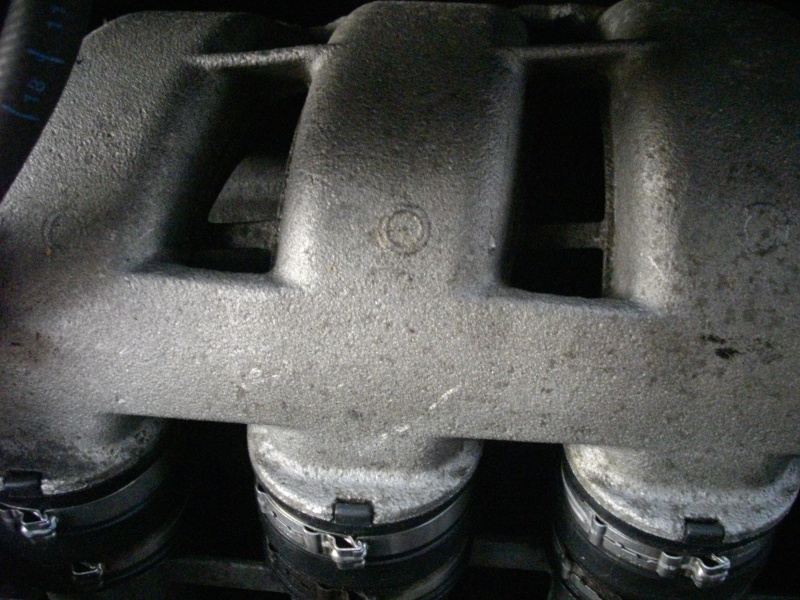

| heu non ! ces bouts de tubes en plastique arrivent en fait derrière les injecteurs.. ça relie l admission au moteur sous les injecteurs... le reniflard d huile se situe où ? sur la rta il ne parlent pas de grand chose sur la 1.8 je viens de regarder sur Eper et ça s appelle "conduit d admission" la pièce où j ai une fuite d huile... si ça peut aider... | |
Adri 1L8 GT Maitre bravo
Niveau d'avertissement : Messages : 2003 Inscription : 16/09/2007 J'habite : 88470 Vosges / 06200 Nice Voiture : Bravo HGT 155 Age : 37
| Sujet: Re: fumé bleu a l'acceleration (Maréa) Jeu 30 Déc 2010 - 13:52 | |
| ce que j'ai entouré c'est le reniflard. les vapeurs d'huile sont réinjecté dans l'admission pour graissé le boitier papillon, et après retourne dans les pistons pour lubrifié.
tu as un collecteur en plastique, ou en alu comme sur la photo?

en alu.. c est le même moteur que tu as mis sur la photo ! | |

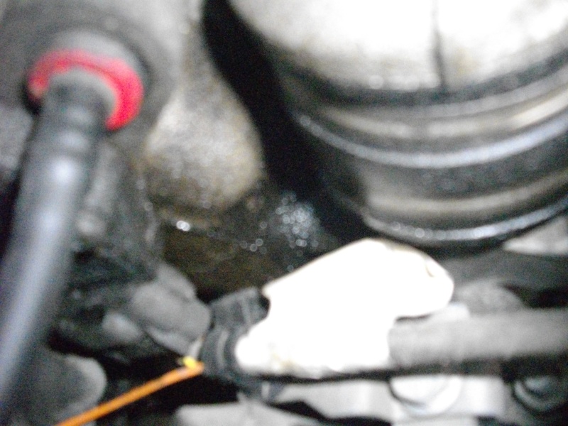

| tu parle des 4 manchons sous la rampe d'injection. tu as des photos de tes traces d'huile sur les manchons de ton admission? | |
CAMARGUAIS63 Accro Bravo
Niveau d'avertissement : Messages : 4708 Inscription : 08/10/2010 J'habite : Puy de Dôme Voiture : EX Fiat Marea Week End 1.8 HLX, 1998, Actuellement Chevrolet Kalos 1.4 16v SX, 2005 et Safrane 2.0 L 16v Age : 50
| Sujet: Re: fumé bleu a l'acceleration (Maréa) Jeu 30 Déc 2010 - 16:20 | |
| oui c est ça !! j ai de l huile sous les 2 + a gauche (face au moteur).. je peux essayer de te faire des photos.. [img] [/img] [img] [/img] [img] [/img] [img] [/img] voila.. c est pas très net mais tu verras comme ça où ça fuit ! | |
| Sujet: Re: fumé bleu a l'acceleration (Maréa) Ven 31 Déc 2010 - 13:10 | |
| je pense que l'huile sort du joint de cache culbuteur, ca ne doit pas être la cause du problème car l'huile ne peux pas rentrer dans l'admission par la. a moins d'avoir un collier desserrer, ou un manchon déchirer.
si tu peux essaye de regarder dans le reniflard si il y de grosse trace d'huile. si il y a de l'huile c'est qu'une segmentation et nase. la compression du cylindre touché passe par le bas moteur et remonte dans le cache culbuteur pour sortir par le reniflard (avec plus d'huile qu'il n'en faut)
autrement un joint de queue de soupape qui fuis et qui laisse passé de l'huile directement dans le cylindre.

Je suis retourné voir ce problème d huile et le joint du cache culbuteur fuit.. et bien même ! du coup il y a de l huile qui coule le long de la culasse et atterrie en grosse partie sur le collecteur d échappement donc est ce que l huile ne passerait pas par la pour ressortir par l échappement ?? | |
Niveau d'avertissement : Messages : 9270 Inscription : 29/12/2005 J'habite : lyon 69 Voiture : 1.4 tjet ex 100 16v steel Age : 38
| Sujet: Re: fumé bleu a l'acceleration (Maréa) Sam 1 Jan 2011 - 19:07 | |
| change le tu verra bien si sa change quelque chose mais de la passer attend d'huile juste la dessus sa serait etonnant. essaye ________ www.fiat-bravo.org _________ bravo 2 1.4 Tjet 120ch 75 000 km | |
