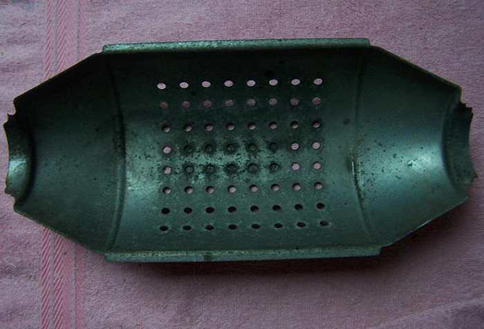

| Salut J'ai perdu, enfin je l'ai retrouvé sur la route , une protection en tôle qui va sous la voiture vers le catalyseur de mémoire c'est une pièce qui doit faire 30cm de long sur 20cm de large, la tôle est perforé de plein de trous en fait c'est un cache il ne peut être remis qu'en le soudant mais vu que la voiture dès janvier va beaucoup, beaucoup moins rouler je ne vais pas le faire je pense, quelles précautions dois-je prendre car ce cache protège quelle pièce ? Merci à tous +++

| tu n'a pas moyen de nous metre une photo de cette piece , car la sur le coup sa ne me dit rien ... ________ www.fiat-bravo.org _________ -------------------- ---- ---- ----------------- Invention ingénieuse permettant d'avoir 115 chevaux et un âne au volant !! | |

| C'est pas simplement une tôle qui évite de trainer le pot en cas de cassure au niveau du catalyseur ? J'avais ça sur une autre voiture, un genre de plaque boulonnée au châssis à ce niveau là. J'en ai déduis que c'était juste une plaque pour éviter la chaleur (si par exemple tu roules dans l'herbe ou autre pour éviter que ça chauffe trop) et pour éviter de trainer une partie de la ligne de pot en cas de casse... A vérifier | |

| sur le cata j'ai cette piece la qui est certie dessus aussi ... sa pourai etre sa . mais une photo le confirmerai . ________ www.fiat-bravo.org _________ -------------------- ---- ---- ----------------- Invention ingénieuse permettant d'avoir 115 chevaux et un âne au volant !! | |

| Salut Merci pour vos réponses je posterai une photo dès demain, mais effectivement je pense à une sorte de protection au niveau du catalyseur +++ |

| Salut Alors voici la pièce en photos : Vue de l'extérieur : Vue de l'intérieur : Voilà +++ |

| tole pare chaleur de ton cata faut la remettre tu va cramé ton blaxon sous la voiture. ________ www.fiat-bravo.org _________ bravo 2 1.4 Tjet 120ch 75 000 km | |

| Salut En fait j'ai quoi comme solution pour la remettre ? Faire 4 points de soudure ou avec un système de collier ça pourrait le faire ? Merci +++ EDIT : j'ai été voir mon garagiste il m'a dit de passer un de ces quatre qu'il ferait 4 points de soudure Il m' a dit que je pouvais continuer à rouler pour l'instant |

| tu mets 2 collier métallique à visser de chaques coté | |
