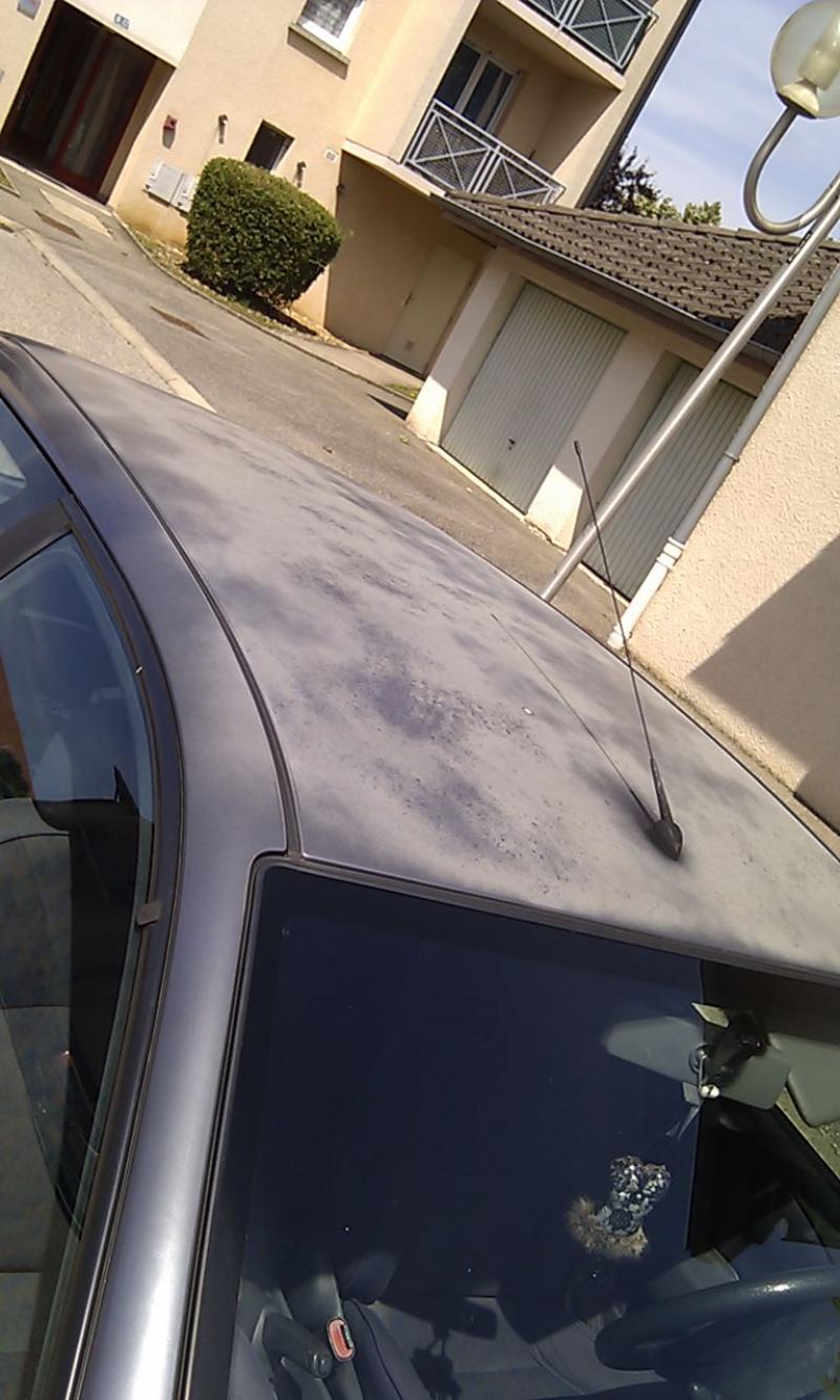

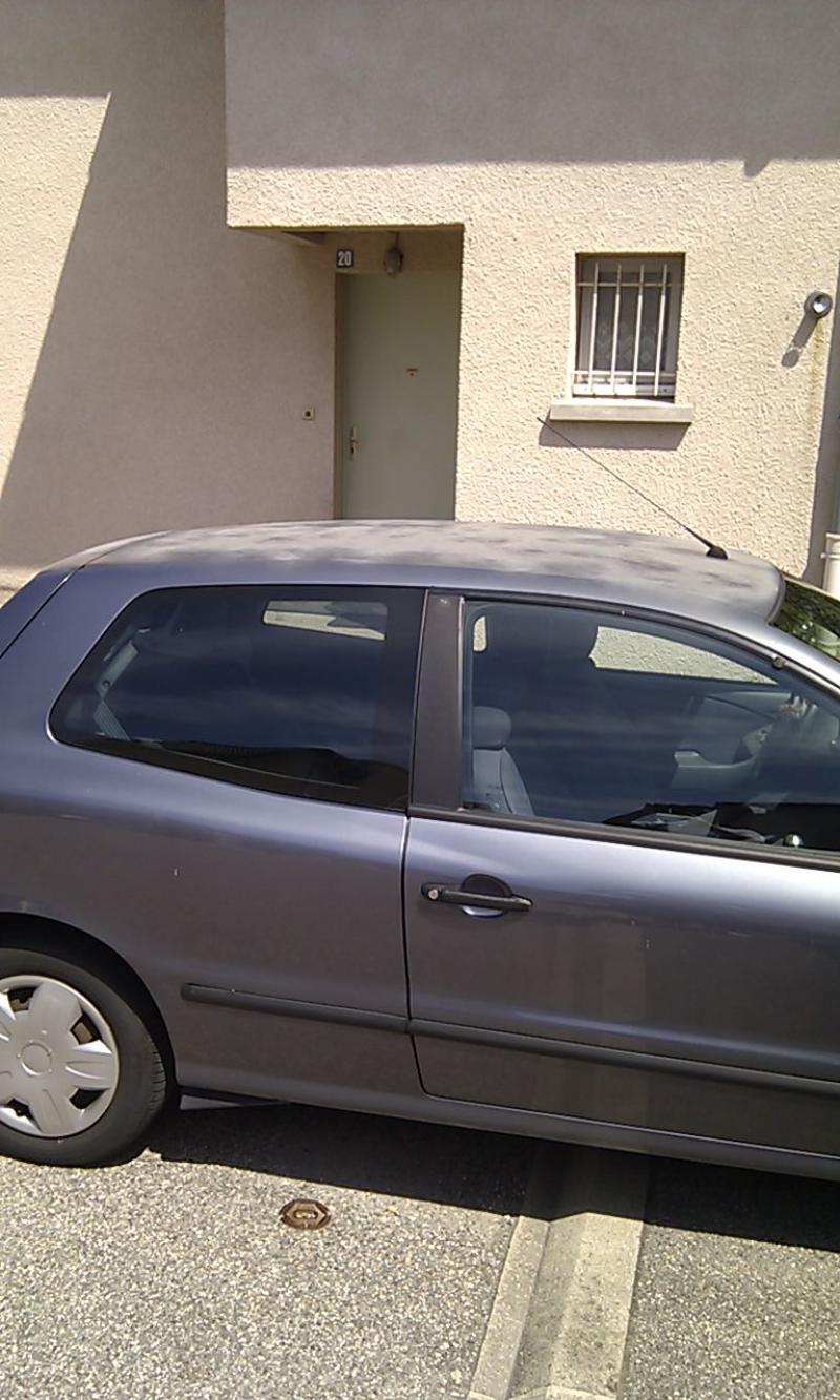

Et surtout, face au syndrome sudiste des Bravo et autres Fiat, la peinture du toit se barre. J'ai donc décidé de poncer toutes les zones atteintes afin de repeindre.
Voici le travail :
Je ne dirai pas que j'y ai juste passé deux jours mais en fait si !
J'irai voir un carrossier pour un devis, et je prévois de changer l'aile et le parechoc AV, histoire de lui refaire une beauté. What a Face

sympa cette petiite resto thumright

Merci, j'espère que la nouvelle peinture et l'ancienne ne seront pas trop différentes

Un bon carrossier est censé corriger la teinte d'origine de façon à obtenir la même que la peinture d'origine qui a vieillit.
Après si tu as une peinture au micca (je crois que c'est le cas sur les blacks ink) il y aura forcement une légère différence du à une répartition différente du micca dans la peinture Wink

Merci pour ces précisions, ne connaissant pas ce qu'est le micca je vais demander a mon ami google Laughing
On m'a conseillé un bon carrossier sympa assez planqué qui s'occupe qui sous traite pour un garage BMW/VW... Malheureusement il était fermé aujourd'hui, il doit faire le pont.
En tout cas ça ne pourra pas être pire qu'avant, donc qu'il y ait une petite différence... J'espère économiser quelques zeuro vu que je me suis tapé le ponçage intégral soit 2 jours de boulot.
Pour ceux qui seraient intéressés, j'ai poncé au 400 à l'eau puis au 600 à l'eau avec plusieurs cales.
