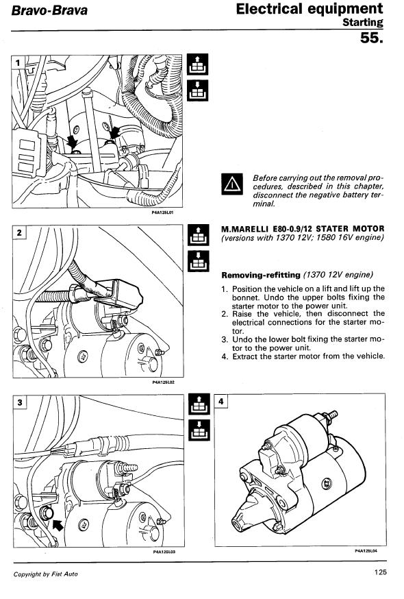

Tiens, si ça peut t'aider (dsl c'est en anglais) :
