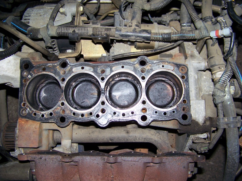

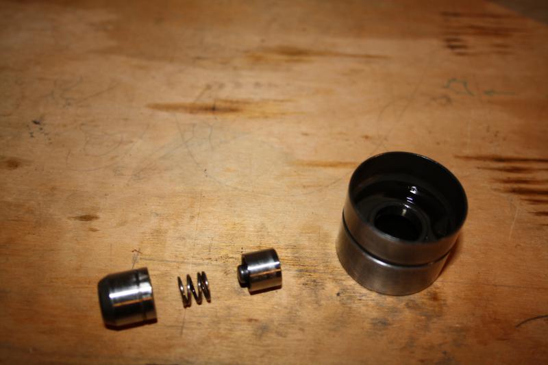

Hello,
Ca fait très longtemps que je ne suis pas venu sur le forum
J'ai toujours ma 1.2 Trofeo et elle roule toujours pas :p
En faite j'ai carrement démonté le moteur:
- Refait les poussoirs hydrauliques (ils étaient remplis d'une huile noire et boueuse)
- Décalaminé les soupapes
- Nettoyé la culasse entière.
- Rodé toutes les soupapes
- Remplacé les joints de que de soupapes.
Je dois commander les joints pour remonter tout ca et une nouvelle distribution les jours qui viennent Very Happy
Si non au démontage j'ai pu constater:
- Des poussoirs hydrauliques très grippé
- le joint de culasse abimé entre le cylindre 2 et 3 (il y avait peut être fuite de pression de l'un des cylindres vers l'autre...
- 2 soupapes beaucoup plus encrassé que les autres.
J'ai pris quelques photos si cela vous intéresse Smile
Probleme Moteur 1.2L 80cv - Bobine + bougies neuves - Page 2 Empty
MessageSujet: Re: Probleme Moteur 1.2L 80cv - Bobine + bougies neuves   Probleme Moteur 1.2L 80cv - Bobine + bougies neuves - Page 2 Icon_minitimeSam 7 Jan 2012 - 9:40
effectivement sa fait longtemps, content de te revoir parmi nous.
met donc des photo. si t poussoir était grippé les soupape devais pas bien fermé d'où t'est problème, seul un passage au compréssiomèttre aurait pour le décelé de facon claire
Probleme Moteur 1.2L 80cv - Bobine + bougies neuves - Page 2 Unpact10

Place au photos:
Ici l'ancien joint de culasse et le bas moteur:
Probleme Moteur 1.2L 80cv - Bobine + bougies neuves - Page 2 100_4110
Ici on voit clairement qu'entre le cylindre 2 et 3 le joint est carrément cramé, ça devait pas aider au bon fonctionnement
Probleme Moteur 1.2L 80cv - Bobine + bougies neuves - Page 2 100_4111

Ici une photo des poussoirs hydrauliques et un bout de la culasse supérieure:
Probleme Moteur 1.2L 80cv - Bobine + bougies neuves - Page 2 P1050010
Malheureusement je n'ai pas pris d'autres photos Sad
Une fois démonté ça ressemble a ça (j'ai pique cette photo sur un autre forum)
Probleme Moteur 1.2L 80cv - Bobine + bougies neuves - Page 2 64035610
La partie centrale est également démontable il y a une bride une bille qui fait office de soupape et un tout petit ressort.
Pour démonter les poussoirs j'ai longtemps galéré car sur la plupart des forums ils disent de tirer le piston avec une pince. pour ma part impossible de démonter de cette maniéré en plus gros risque de marquer le piston.
Et puis j'ai trouvé cette video:
https://www.youtube.com/watch?v=GJHlQyigHkI
Et avec cette méthode ça va tout seul !!! Bon pour les cylindres bien grippé faut taper fort sur la planche plusieurs fois mais ça sort malgré tout et sans rien abimer, pour aider j'ai mis du WD40 dans le petit trou par ou l'huile rentre.
Ensuite pour nettoyer un peu d'essence et du WD40 puis remontage en vérifiant que rien n'est abimé. Very Happy

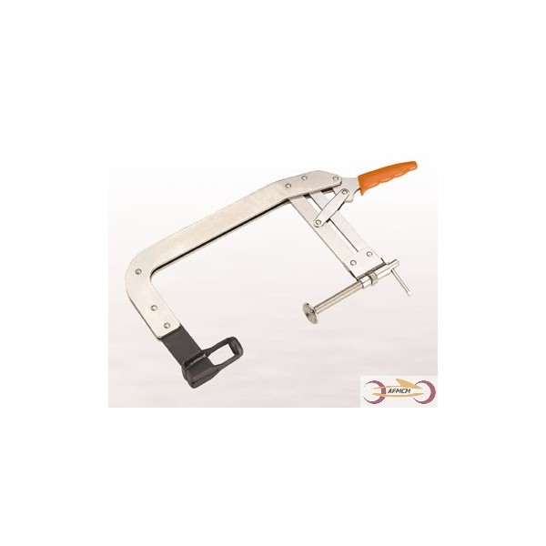

Pour démonter les soupapes de la culasse j'ai utilisé cet outil:
Probleme Moteur 1.2L 80cv - Bobine + bougies neuves - Page 2 Leve-s10
Acheté a 36€ sur eBay (c'est pas pour faire de la pub)
